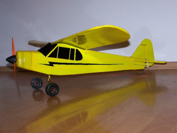

Am inceput modelismul cam de 2 luni (sa studiez) si de 2 saptamini am facut un avion din depron dupa un plan de pe "ELECTRIC ORANGE" un JP3 SUPERCUB.
Totul a iesit frumos dupa plan am facut si capota de motor din sticla de 1L PET (cu model din lemn si sticla taiat partea superioara si incalzit cu modelul de lemn introdus in el) a iesit excelent si frumos neted.
Dar nu reusesc sa fac aripa care dupa plan e din depron de 6mm si format la cald!!
am facut 2 aripi cit de cit a si zburat dar era foarte instabil desi am respectat si unghiul prescris(unghi diedru).
am ramas in pana de idei cum sa fac mai departe,de taiat cu fir de otel si incarcator de masina am incercat dar nu am reusit ,cu pistol cu aer cald am reusit ceva dar era tare ondulat si incovoiat in sus. Daca are cineva idei cum sa fac.
Nu mai am idei :)
As vrea si eu sa mai zbor pina nu vine zapada.
Si inca ceva ar merge la el o aripa de "CESSNA 128"cumparatca piesa de schimb .
Pentru el am luat-o dar nu am avut curaj sa il pun ca nu stiu daca ar zbura sau nu.(nu vreau sa il fac bucati din prima)
Motor EPS 350c
telecomanda E_FLY 4 canale
2 servo micro
regulator GWS 600 (30A)
accu 8x ni-mh 1000 mA
totul sub 450 grame cum scrie in plan
elice EP-1080
HELP ME pls :)

NICOLAS tu cum ai indoit ala de 6mm?
Eu am reusit cumva dar a iesit destul de ondulat aripa.
Desi a zburat dar foarte instabil.
Azi am gasit un tub pvc de 12mm diametru si osa incerc sa indoi pe el cu aer cald.
Imi da cineva o idee de prop saver sa nu mai rup atitea elici?(pina acum am rupt 3 in2 zboruri ;) )

Vezi acest link:http://www.foamfly.com/gallery2/v/Photos/Glen/album58/?g2_highlightId=5127

elicile se rup pt ca iti vinein bot? daca da fai dintr-o sirma oteloasa o mica protectie de la roti pina sub elicie (vicu sirma pe trenul de aterizare in jos de la ori ce roata din fata in drept cu axul roti o indoi la45-50 grade dep cum ti trenu vi cu ea pina sub eliciesi dupacea treci inapoi la cealalta roata sirmele cu trenu formeaza un L daca nu e destul de tare protectia si la o asa zisa aterizare fortata da in elicie o mai poti intari formand un triunghi dar dupacea vezi de centru de greutate sa fie la fel ca inainte (complectezi cu ceva in spate )dar sa nu ingreunezi tare avionu bafta
