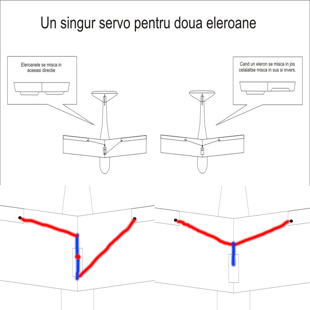

Salutare, eu m-am confruntat cu o problema, nu stiam cum sa fac sa am un singur servo la doua eleroane, am inceput sa caut scheme pe net in speranta ca voi gasi ceva, intr-un final am gasit tot aici pe forum o poza cu un aero care avea doar un servo la doua eleroane dar din pacate acele eleroane erau folosite ca profundor, si m-am apucat sa dau gaura in aripi si sa pun tijele cu frica gandindu-ma ca poate chiar nu e posibil sa pun un servo si eleroanele sa se comporte normal, din fericire am reusit sa le fac sa functioneze normal, acum am facut o schema pentru cei ce vor acelasi lucru si nu stiu cum, sau care stiu cum dar nu sunt siguri :D, nu de altceva dar pe la jumatea drumului eram 90% sigur ca avionasul meu este compromis, sper ca cei mai experimentati sa mai puna scheme cu montaje aici si chiar sa ne spuna ce improvizatii au facut, ce putem folosi in loc de ce.......
Sper sa ne ajutati :D, merci.
