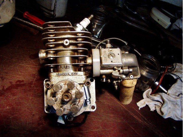

De curand m-am pricopsit cu trei motoare termice MARI.
Habar nu am de provenienta lor, si va intreb pe voi care poate ati mai vazut, ce marca sunt si daca este ceva de capul lor.
Pentru cele cu benzina am si aprinderile electronice.
Ele sunt in stare de functionare (le-am pornit) dar fiecare are cate o hiba. Dar asta nu mai este subiectul discutiei.
Ce va rog eu acum..este sa-mi spuna cine stie cam ce hram poarta si ce este de capul lor.
Iata si fotografiile.
Primul este un motor mai mic, carfe functioneaza dar trebuie sa-l desfac ca trage aer in carter pe la garnitura.
  • Imagine atasata: post-8-1177444374.jpg

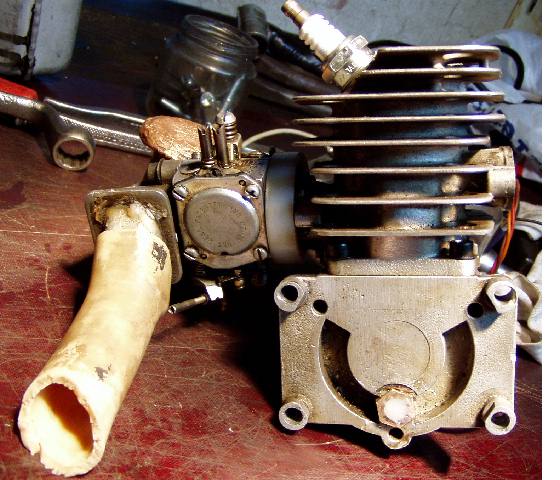

foto 2
  • Imagine atasata: post-8-1177444421.jpg

#8 Useril este offline   gun man
  • Postari: 956
Postat 25 April 2007 - 07:18 AM
Ultimul (cel pe nitro ) e un IPL facut la Targu Mures de 25 cc care se folosea la ATM uri pa timpu lu raposatu!celelalte nam mai vazut asa ceva !
#9 Useril este offline   Marinaru
Postat 25 April 2007 - 07:46 AM
gun man, la 25 Apr 2007, 08:18, a spus:
Confirm, aprob pozitiv!!...la fel si primul, pare un motor de drujba folosit tot la ATM-urile de pe vremea raposatului! Poate fi un "Timpuri Noi" de 70 cc.
