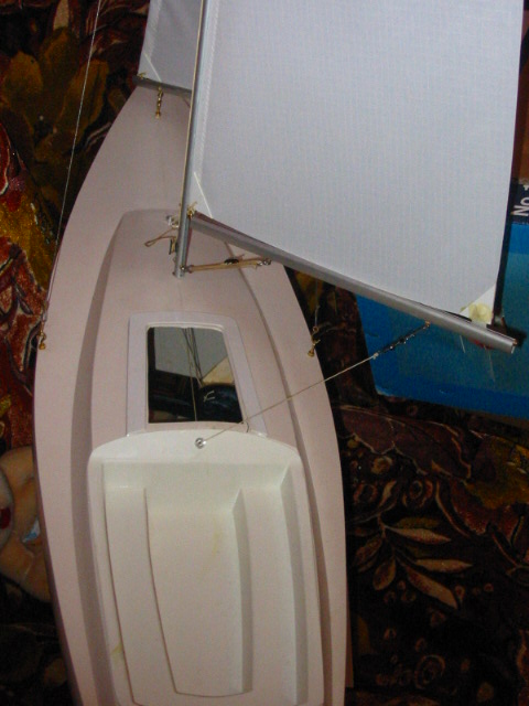

Planu prevede levierul (probabil ca solutie mai ieftina). Din cate am inteles acest levier poate fi montat pe orice servo mai puternic. Nestiind acest lucru am cumparat un vinci cu tambur. In momentul de maxim, ghiul face un unghi de aproximativ 45 de grade iar vela umflata atinge sarturile. Cele doua sarturi diametral opuse nu sunt pe aceesi liie cu catargul ci ceva mai in fata. Cred ca cel mai bine ar fi o poza.
  • Imagine atasata: post-33-1177003279.jpg

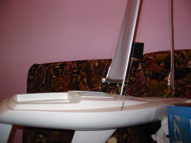

Postat 19 April 2007 - 07:26 PM
Si o poza cu o vedere din laterala. Astept punctul vostru de vedere.
  • Imagine atasata: post-33-1177003615.jpg

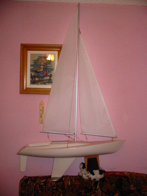

Postat 19 April 2007 - 07:33 PM
Si o ultima poza de ansamblu...
  • Imagine atasata: post-33-1177003992.jpg

45 grade e prea putin. Daca nici din servo, nici din emitator nu poti regla o cursa mai mare, ai putea pune un tambur de diametru ceva mai mare pe servo. Ce fel de servo este?

Pt a mari cursa, eu mai folosesc si trimul din statie, vei obsv. o crestere substantiala a cursei (la statia mea, cu un vinci GWS, cursa se mareste cu cca 25-30%, nu-i mult, dar e bine). Setarea am facut-o astfel: am dat trimul canalului pe care am vinciu la "minim" (ma rog, la unul din capete), pentru pozitia cu velele stranse (aproape de linia mediana a puntii), apoi folosesc atat stikul statiei, cat si trimmul ptr deschiderea velelor f. de necesitati

Vinciul e un Sw 125. Numai ca din ceea ce am vazut eu nu face o rotatie completa adica 360 grade. Cred ca are in jur de 240 grade. Am incercat sa mai fur si eu din telecomada, marindu-i EPA (end point ajustment). Am sa incerc si faza cu trimerul sa vad daca mai castig ceva. Teoretic care e unghiul maxim pe care trebuie sa-l faca ghiul cu axa mediana longitudinala a puntii?
Ideal ar fi sa gasesc un tambur mai mare. Dar de unde?

Sal sunrise_ro! la mine unghiul este in jur de 60grd, din trim sa zic ca-l duc pana la 75-80 (dar f. rar merg cu vantul din pupa).
Un tambur mai mare potzi sa-ti confectionezi din trei discuri suprapuse, in care discul unu si trei sa aiba diam ceva mai mare decat discul doi (cel din mijloc). Fixarea acestuia pe vinci nu cred sa fie o problema daca ai un burghiu, un surub, o pila si ceva indemanare. Eventual poti fixa acest tambur home made chiar pe-o cruce de servo, care se potriveste pe vinciul tau

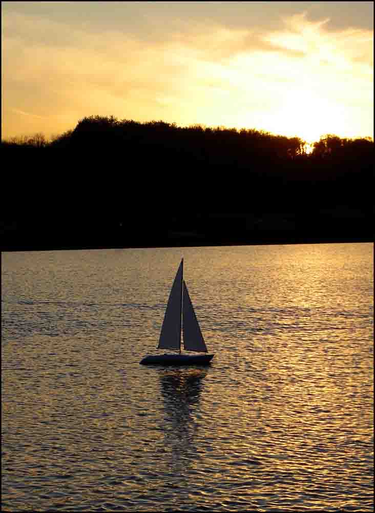

Dragii mei,
Azi am iesit pe balta. A fost o cu totul alta mancare de peste fata de data tecuta. Am inceput sa ma deprind cu tovarasa mea. E mult mai frumos decat cu motorizatele.
Problema observata de mine este ca barcuta nu merge sub nici o forma cu vant din pupa. Sa fie oare din cauza unghiului < 90?
Am sa incerc un tambur home made pentru a putea deschide ghiul in maxim care nu cred ca va depasi 75-80 de grade datorita sarturilor.

Pozele promise...
  • Imagine atasata: post-33-1177268286.jpg

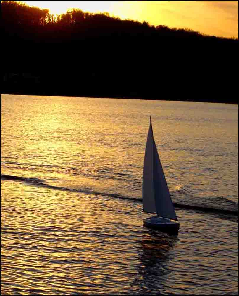

Postat 22 April 2007 - 09:00 PM
...in amurg
  • Imagine atasata: post-33-1177268408.jpg

Postat 23 April 2007 - 08:58 AM
:rolleyes: Oaauuu, e o frumosete, felicitari
In legatura cu "vantul din pupa" nu dezamagi, Dl. Gyula ar putea sa-ti spuna mai multe, in mare ideea este ca diferenta dintre forta care impinge barca si rezistenta velelor la inaintare este destul de mica, in plus, la barca mea, apare si o tendinta de "aprovare" adica: <baga botu in apa>
