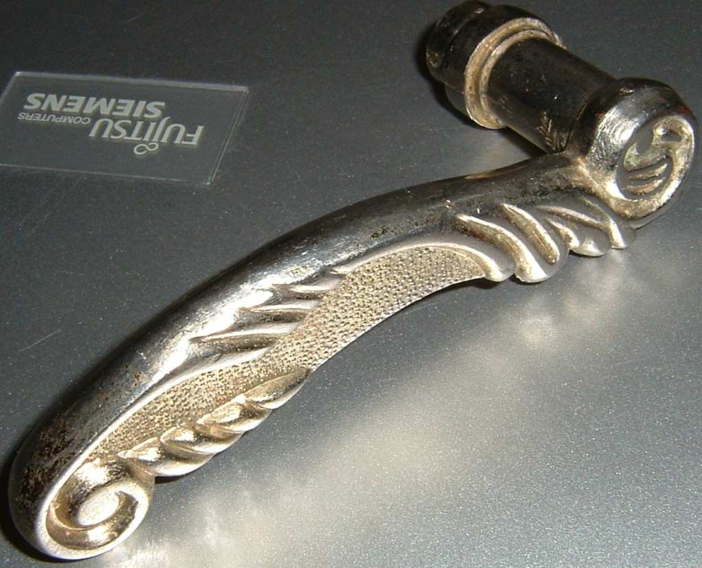

Exista manere la usi , cu forme ornamentale (lacuite cu ceva galben lucios) , am observat ca materialul se topeste usor si pare mai dur decat chiar duraluminiu. Probabil o fi antimoniu sau ceva aliaj asemanator. Eu chiar ma gandeam sa torn pinioane din acest material. Poti incerca sa vezi daca merge , temperatura de topire cred ca e in jur de 400 grade (stabilit la ochi ) ...
#10 Useril este offline   Sir_Vaska
  • Postari: 1117
  • Inregistrat: 23-November 03
Postat 19 February 2007 - 07:30 AM
ma refeream la asa ceva:
