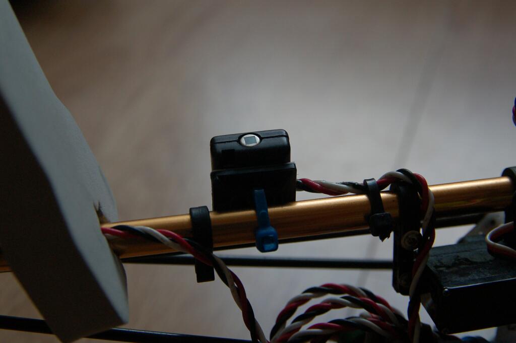

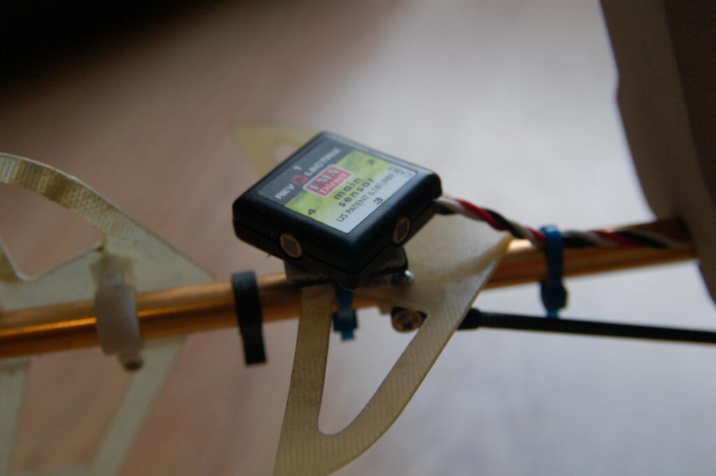

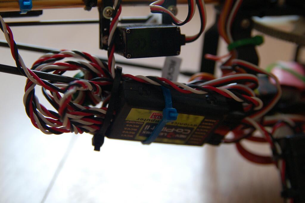

Am cumparat de pe forum un copilot II FMA. Nu era in plan dar a aparut pe forum, am citit despre el, pareri bune, am negociat putin si l-am luat.
L-am pus pe cel mai prapadit heli din colectie, un HBK2 cu motorul lesinat de 3100kv si un regulator de 60A, servo Esky, gyro Esky HH (cel mic prima generatie) si lipo de 2200mah. E mic si greu si zboara ca o caramida fara vlaga. Cu tot cu copilot a ajuns la 650g. L-am pus cam pe fuga si nu am facut decat setupul pe rapid ca n-am avut timp si eram curios sa vad ce face.
Azi dimineata (miercuri, 19Aug) am dat o fuga pe Chitila inainte de munca sa vad ce zice. Era un vant puternic si neregulat (si multe vaci, se pare ca de cand udam le place iarba la vaci si stau numai pe pista). In mod normal cam de nezburat.
E fantastic. Am zburat 3 baterii fara nici un incident. Fara regalje fine, fara nimic. De cate ori centrezi stick-ul heli vine inapoi in hoover. E ca si cum ai pilota un coaxial. Nu mi-am dat seama cat de tare interfera cu pilotajul normal pentru ca batea vantul prea intens. Am scapat heli prea departe si prea sus si pentru prima oara l-am pilotat in FF nose in. Nici o problema. De cate ori imi pierdeam orientarea faceam o pauza si heli revenea in hover.
Un singur pericol, daca tai gazul intra in pamant cu tot cu copilot.
La 200 USD merita banii pe care ii recuperezi in 3-4 crashuri nefacute. Se bazeaza pe senzori IR care vad orizontul. Nu merge decat in spatii deschise. Poate fi activat/dezactivat din statie, poate fi reglat cu mare finete, poate face hoover inverted si evident poate face avioane.
Problema mea este ca am unul singur. Asa ca trebuie sa il calaresc bine pe HBK2 sa invat sa zbor. Dupa aceea il mut pe un heli mai mare.
O sa pun cateva poze sa vedeti cum arata pe HBK. Montajul tine cam 10 minute si setarea inca 5. Altfel parametrii default sunt OK.
Pe un vant ca cel de azi cred ca HBK2-ul meu supravietuia cam 1 minut, in mana mea.

Cateva poze cu heli, unitatea si senzorii. Stefan

Poze.
  • Imagine atasata: DSCF6749.jpg
  • Imagine atasata: DSCF6747.jpg

eu as lua receptorul de pe ESC. cat mai departe.

Pai de ce, ca doar e "dijital". Nu numai ca e lipit de ESC dar are si antenutele prinse paralel pe carcasa.
Astept sa-mi pice un model din cauza receptorului Spektrum, imi asum acest risc. Din tot ce am citit singura chestie care poate face KO un receptor este electricitatea statica de la curea (pe langa tensiunea redusa bineinteles).
Daca nu dau eu cu el de pamant modelul o va patii fie de la un servo blocat, fie de la palele din fibra fie de la servo de coada.

apropo de chestia asta
exact cum zici knock-out total de la descarcari statice ..am aflat-o pe protos, insa si rezolvarile sunt la fel de simple si de acum le aplic preventiv la toate heli cu transmisie pe curea , spray cu grafit pe curea , sau masa de la support motor la tail boom.
nu cred ca are nici o importanta daca e digital sau nu... bine nu-i face. nici eu nu cred ca o sa il darami din asta, dar zice la manual: ".... secure the AR6100/AR6100e in a position that locates the receiver away from the motor and ESC..."

Cine citeste manualele ? Barbatii adevarati nu le citesc. Oricum ei se acopera ca sa nu aibe probleme. Daca pica si mestecai guma o sa zica ca de la guma se trage.
Azi pe Chitila cateva teste, merge excelent, atat singur cat si cu copilotul, radarul mergea dar nu am avut nici o problema. Am coborat mult sensibilitatea la copilot ca sa intervina cat mai putin si am reusit sa reglez si gyro destul de bine.
Poate in week-end trag si un filmulet pentru placerea forumului. Stefan
