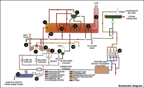

Stiu ca printre multe inventii si inovatii create de Traian Vuia se numara si proiectul unui cazan cu aburi de randament mare.As avea nevoie de o schita a acestui cazan sau ceva fotografii daca cineva le-ar avea la indemina.
Pls
Stima

cauta pe google GENERATOR RAPID DE ABUR
...vitezomanul gica spray...
#3 Useril este offline   gica viteza
  • Postari: 401
  • Inregistrat: 08-March 03
  • Location:Bucuresti/Dristor
Postat 13 November 2005 - 10:50 AM
uite si poze
  • Imagine atasata: post-8-1131871825.jpg

Corect este :"Generatorul Vuia"....uite-aci (55 pagini):
http://www.bar.acad....a/gen/gen1.html

Multumesc Pitts si Gica Viteza pentru link si poze.Am rasfoit toate cele 55 de pagini de documentatie (ca sa nu pierd ceva :D ) si am gasit schema exact pe pagina 55 :D .Asa se intimpla totdeauna.
